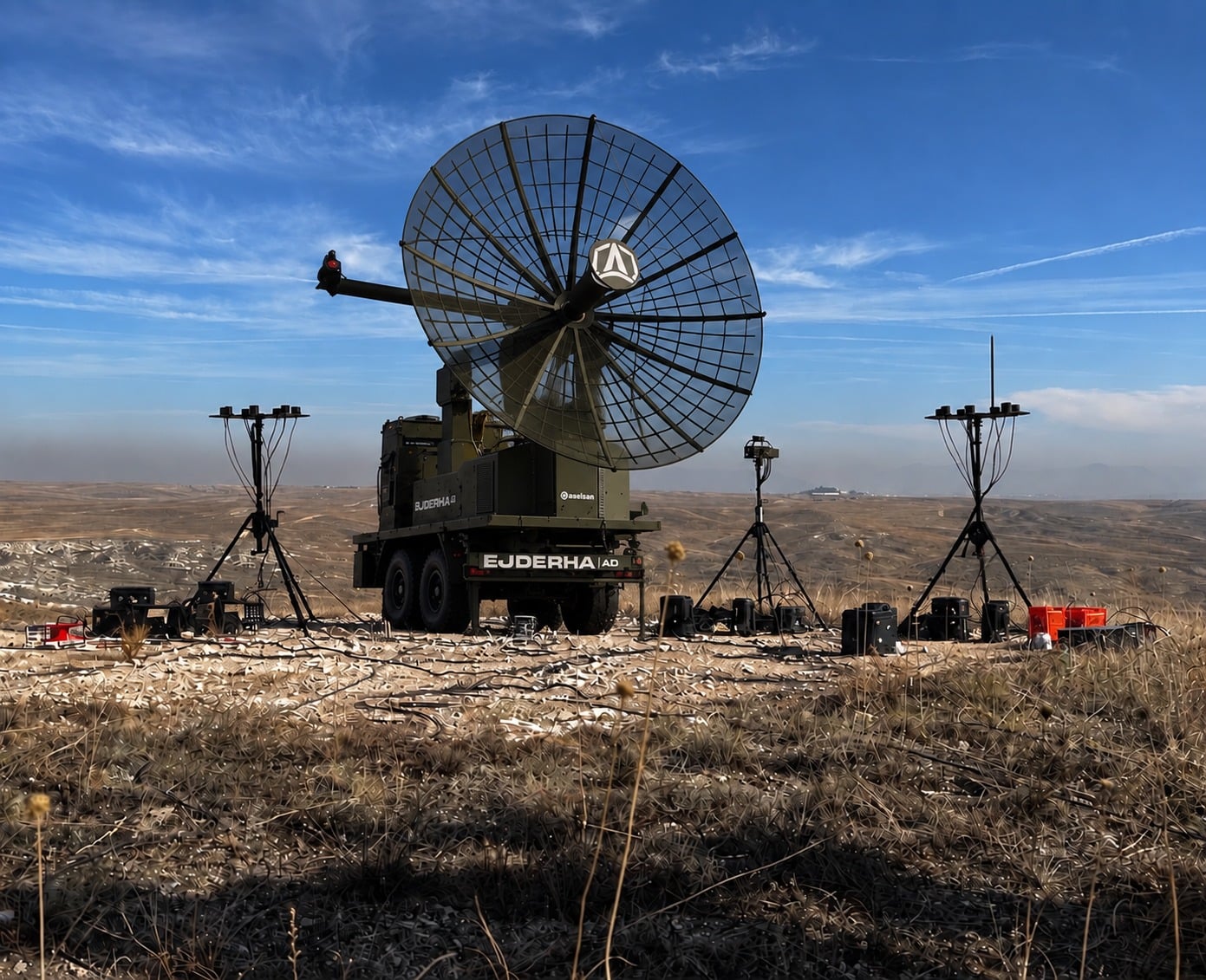

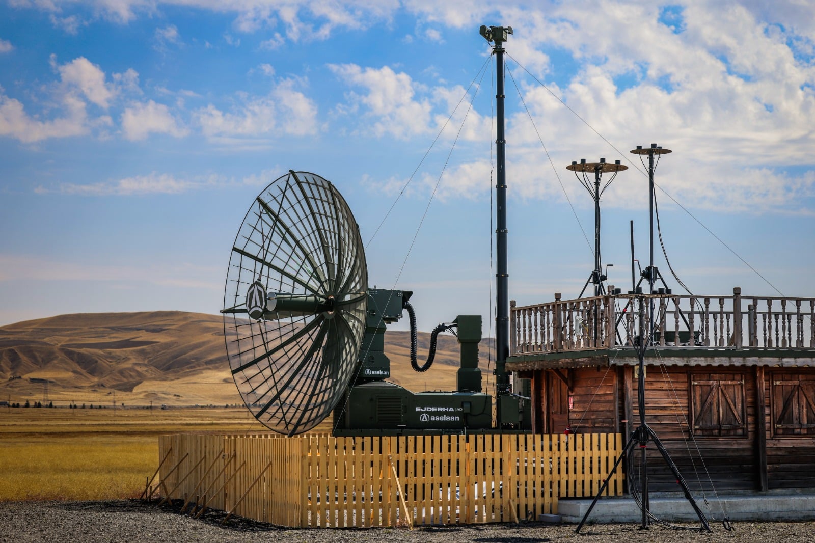

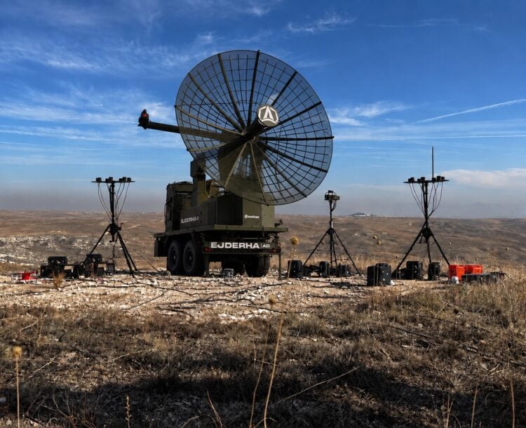

Bu yaklaşımın unsurlarından EJDERHA AD 210, yüksek güçlü elektromanyetik teknolojisiyle İHA’ların elektronik sistemlerini hedef alıyor. Radar ile aktif tespit ve elektro-optik sistemle hedef takibi gerçekleştiren sistem, hassas yönlendirme kabiliyetiyle elektronik devre içeren tehditler üzerinde bastırma, yeniden başlatma, etkisizleştirme veya hasara uğratma etkileri oluşturabiliyor.

EJDERHA AD 210 da farklı hedeflere karşı tespit, takip, yönlendirme ve etkisizleştirme yeteneklerini saha şartlarında sergiledi. Sistem tarafından çoklu kablolu FPV dron, kablolu ve kablosuz kontrollü dron, sabit kanatlı dron ve içten yanmalı motor etkisiz hâle getirildi. Demo faaliyeti, ASELSAN’ın İHA tehditlerine karşı geliştirdiği katmanlı savunma sistemlerinin sahadaki etkinliğini bir kez daha ortaya koydu.
EJDERHA AD 210 sisteminin özellikleri
  • YGEM alt sistemi ile yönlendirilmiş dar bantlı elektromanyetik etki oluşturma
  • Radar ile aktif tespit ve elektro-optik sistem ile hedef takip kabiliyeti
  • Merkezi komuta kontrol ara yüzü ve hassas yönlendirme birimi
  • Dar hüzme ile sabit bakış veya tarama yöntemiyle geniş bakış operasyonu
  • Elektronik devre içeren tehditler üzerinde bastırma, yeniden başlatma, etkisizleştirme veya hasara uğratma etkileri
